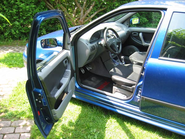

Sonntag, 18. Juni 2006, 12:58
@TOF
Es ist vollbracht :no1:
Danke für die Anleitung :thumb: - ist eigentlich gar nichts dabei, wer ein Rad wechseln kann, der kann auch ein Airbag Lenkrad wechseln.
